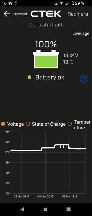

Grävde fram en Ctek Sense bland alla prylar och monterade den på startbatteriet.
Kopplade på min Biltema 10A laddare på startbatteriet.
Kan konstatera att även den underhållsladdar, valde vanligt bly/syra-läge på laddaren.
