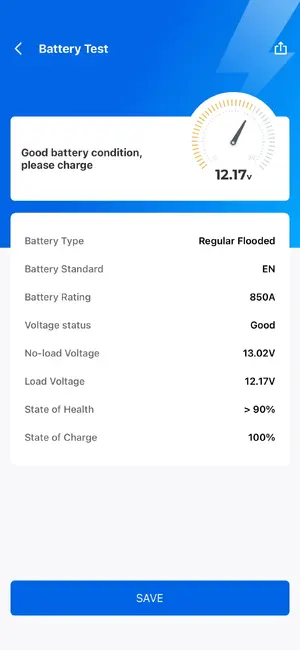

Nu har de gamla batterierna stått ute i ganska exakt en vecka utan laddning så är jag lite intresserad utav hur deras hälsa är.
Batteri 1 och batteri 2
Vid mät tillfälle ca+7°c
Utetemperatur har varierat mellan noll och 14 grader.
Länk till likadana TAB Polar 95Ah +H
Vad tror ni?
Tab Polar 95Ah EN 850

Hej! Värdena för obelastat verkar ju ok. Men hur gjordes belstningsprovet? Siffran i sig säger ju inget. Jag brukar koppla en växelriktare till batterierna jag testar och belasta med ett frostvakts element på ca 200W. Det brukare belasta batteriet med ca 17A. Sedan är det bara att räkna. Ett 95 Ah batteri i god kondition bör kunna leverera 47Ah (50%) dvs i 2 h 45 min med denna belastning utan att spänningen på slutet sjunker till mer än strax under 12V. Batteriet måste laddas fullt före testet. Om spänningen sjunker till nedåt eller tom unde 11V bör du nog fundera på att byta beroende på hur beroende du är av batterikapaciteten. Om du tar tiden det tar för batteriet att sjunka ner till strax under 12V har du ett ungerfärligt mått på hur mycket kapacitet du har kvar i batteriet. Om det med 17A belastning tar 1 tim tills batteriet har sjunkit till strax under 12V har batteriet en kapacitet på 34 Ah varav du inte bör utnyttja mer än hälften. Obs att ovanstående endast gäller bly-syra batterier i allmänhet. Talar vi om Lithium batterier är det en helt annan historia.
Lycka till
Claes
