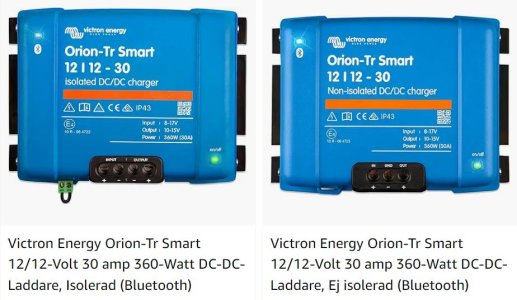

Hejsan, på många regulatorer för olika användning m.m. från Victron finns ju också två varianter som man kanske inte tänker på för det funkar egentligen med båda varianter fast lite olika.
Den med två anslutningar för panel och två anslutningar för batteri, som troligen är gjord för träbåtar och träbilar/husbilar. Där man drar både plus och minuskabel med runt till allting.
Den med tre anslutningar, för plus in från panelen och plus ut till batteriet, och en gemensam jordanslutning som troligen är ämnad till att en kort sladd går direkt till ett ex. plåtchassi som gör allt i en hel plåtbil gemensamt jordat.
Den ena benämns Isolerad och den andra Ej isolerad.
Visserligen blir ju allt sammanjordat i båda fallen, men kanske jordsladdar som jordar allt hänger samman på ett annat sätt hela tiden utan avbrott....
Men att du skulle kunna läsa av spänningen på ett bortkopplat batteri är som Göte J påpekar omöjligt, annars så är det dags att söka patent...:).
Eller lossa någon pluskabel i taget vid någon Victron för att se vilken källa/spänning som avläses av mätaren eller mät på utgångarna. Eller lägg en pappskiva över solpanelen/panelerna..... Men Victron brukar stänga av utgången om den inte känner av någon mottagare.

Ps. jag såg nu att du har skrivit isolerad... men jordsladdar till allt.
Sen är väl minus hopkopplat innanför det blå skalet?
Ja det hänger samman (eller om de ev. har någon styrning också ?) jag har kollat/läst lite (eller för lite) och vet faktiskt inte om det bara är en eller två minus klämmor som skiljer, eller om om även skalet fästet är minus/jord på den med en minusanslutning och inte den andra, och den ensamma jorden bara är till för "elektroniken" eftersom de heter isolerad eller Ej isolerad ??
Men i en husbil borde nog den med två in och två ut alltid vara det rätta eftersom i princip allt, i alla fall till bodelen bygger på två kablar och långt till gemensam metallkaross, och verkar vettigast när man monterar typ en till solpaneler.
