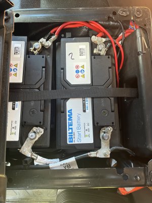

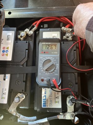

Hej på er kunniga. Jag testar här innan jag gör något mer åt saken. Har en Ford Transit MK2 -07 och husbilen är Hobby. Har två startbatterier under förarstolen och bilen har blivit svårstartad. Började redan förra sommaren. Precis som batteristyrkan räcker inte till. Startar alltid men det låter som det är det sista det gör i startögonblicket. Nu är frågan om den ena batteriet är på väg att ge upp? Har en solcell på taket och förmodligen laddar den startbatteriet med. Mätte nu batterierna och den första har jag 14.10 när motor är inte igång men solen lyser. Den andra har bara 12.67 och bilen inte igång.
Samma siffror när jag tog ut den ”dåliga”. Dessutom får jag inget ström när jag mäter den ”dåliga” batteriets kabelskon som den är. Men 14.10 på den andra med liknande situation. Är det något som är fel här? Isåfall vad? Batterierna snart 3 år gamla så garantin gäller. Tacksam för svaren…

Nu har jag inte detaljstuderat Ford Transit, men att de med flera har dubbla startbatterier vet jag.
Däremot kan jag inte se hur de är anslutna.
Det är viktigt att diagonalansluta parallellkopplade batterier, annars kommer det ena "alltid" att ge upp före det andra, vet dock inte hur Ford har löst detta.
Tveksamt om det är lämpligt i det här fallet, om det stämmer som jag tror, är det ett start- och ett bodelsbatteri som hanteras av originalbilen. det känns närmast som att man först måste sätta sig in i de befintliga elkopplingarna i bilen och sedan rensa upp.

Hejsa, ytterst tveksamt att det är originalkopplat i alla fall inte från Fordfabriken och knappast ens från en husbilstillverkare. De röda pluskablarna är ju en riktig härva med olika klämning på kabelskorna synliga koppartrådar och den övre vänstra kabeln ser ut som en sådandär med halvgenomskinligt hölje så man ser koppartrådarna, och de brukar bara användas när man installerar stereoanläggningar på ett "snyggt" sätt och inte av varken Ford eller husbilstillverkare.
Däremot så ser ju minusanslutningarna ut att vara original.
Som flera redan påpekat, du måste reda ut härvan och hur det är kopplat innan du stoppar in nya batterier på vinst eller förlust utan att veta vart de är kopplade.
Hänger två pararellkopplade batterier samman med grova kablar och de visar olika spänning om man mäter över polerna så hänger de inte samman.... av någon anledning.
Dessutom är det ju inte toppen om ett startbatteri hamnar som bobatteri/fritidsbatteri eller om ett bobatteri/fritidsbatteri hamnar som startbatteri.
Jag röstar :) för en rejäl koll på hur det verkligen är kopplat och när och med vad de olika batterierna laddas, generator, solpanel, 230V battetiladdaren.

Jag tror att du har ett skiljerelä mellan batterierna som är spänningsstyrt.
Förmodligen (D)VSR eller Victron eller liknande.
Om du startar bilen så kommer de att visa samma spänning när startbatteriet har nått satt spänningsgräns. Runt 13 V. Fungerar även som batterifrånskiljare när spänningen sjunker på bodelsbatteriet för att det ska vara kräm kvar i startbatteriet.
Inget konstigt alls, så gjorde man förr när allt var mycket enklare.
3 år skall du vara nöjd med. Byt båda till samma sort om du byter. Om det behövs vill säga, gör ett batteritest först med fulladdat batteri.

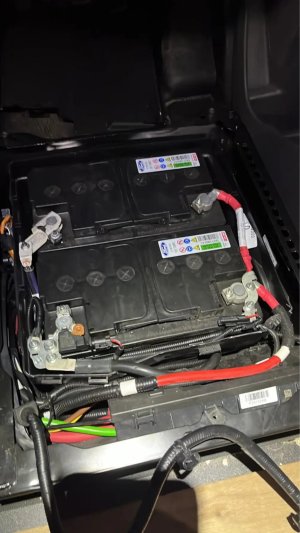

Har din Hobby bobatterier placerade någon annanstans i husbilen?
Det känns märkligt ifall Hobby skulle kopplat in ena startbatteriet till bodelen då dessa batterier inte klarar sådan typ av urladdning.
Här är en helt annan bild på startbatterierna i en Transit, och så kanske det borde sett ut i din också (?)
