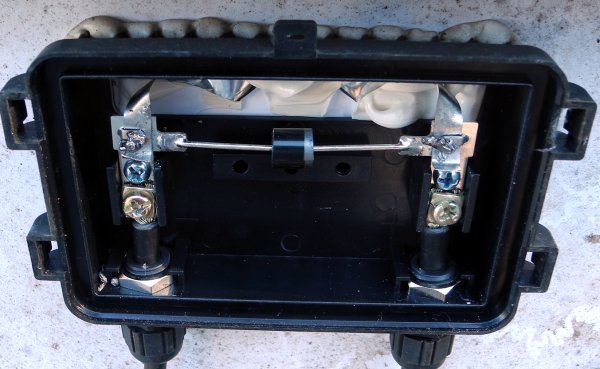

Sv: Batterier & solpaneler?
Nu har jag monterat ner panelen från taket, kollat allt kablage och kontakter, inga fel!
På baksidan av panelen sitter en diod som förmodligen ska förhindra backströmmar vid mörker.
Väldigt torrt och fint i dosan. Mäter jag på dioden så är det bom stopp åt ena hållet. Åt det andra hållet är det bara ett visst motstånd. Panelen ser ut som ny, inga skador vad jag kan se. Huvudmisstänkt är dioden!
Jag kan mäta upp en spänning runt 20V men den levererar ingen ström om jag ansluter den via regulator till ett batteri. :confused:
Förklara! Wizard eller någon annan! :D
Det kan ju vara fel i regulatorn eller på väg till batteriet.
Sätt multimetern på 10A och mät över panelens anslutningar så ser du hur mycket ström panelen ger. Panelen blir i o f s kortsluten men ett par sekunder är OK.
Min mysko panel ger en spänning på c:a 21 volt men ingen mätbar ström. :confused:
Hejsan Jappe, om du gör som Wizard skriver.
Ställ solcellen riktad mot solen.
Mät spänningen först (troligen runt 21Volt).
Ställ mätinstrumentet på 10A och flytta röda sladden till 10A ingången på instrumentet.
Står det verkligen 0,0 A då på displayen.
Mät på båda sidor om dioden för säkerhets skull.
M.v.h. JANKRO.
18.274
Jag har mätt på alla upptänkliga sätt. Jag är van vid den här sortens mätningar bl.a. med tångampèremeter men detta förstår jag inte.
Hejsan igen, nej jag vet att du inte är "tappad bakom en vagn" eller vad som kan vara rätt yttryck här Jappe :p:.
Men om du ställer om instrumentet på mindre strömmätning. Max milliamp. mätning som finns på vredet vid likström..... Får du inte ett uns av ström på displayen då heller.
När det finns spänning så borde det finnas liiiite mätbar ström även om den dyker redan vid liten belastning.
