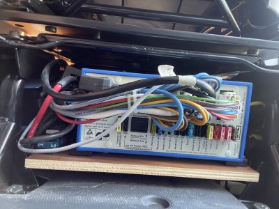

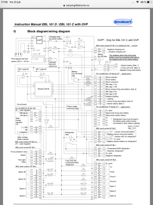

Testa att starta om EBL.
Det kan vara modulen HS100 som har hängt sig. Chansning av mig.
Det kanske kan räcka med att stänga av EBL med brytaren.
Kan funka.
