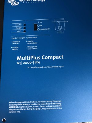

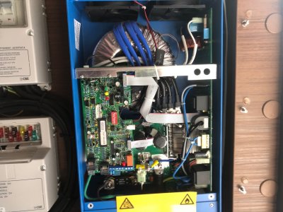

Vår laddare / inverter har börjat uppträda konstigt ibland,
brummar & ibland när man ansluter invertern så står det överbelastning (overload)
Trodde att jag hittat problemet ,
( kortslutning i el dosan på taket till markis motorn, felet upphörde när jag kopplat ur den, men felet har återkommit )
"Tips"
    441,7 KB · Visningar: 29
    520 KB · Visningar: 29

Kan det vara så att något relä bränt och kopplar in Alde 230v elpatron?
I vilket fall, prova med att slå av jordfelsbrytarna en och en så kan du lista ut om det är fel i någon förbrukare på respektive krets.
Kopplar du från förbrukarna (slå ifrån alla jordfelsbrytare) helt, och du fortfarande får felmeddelandet bör problemet vara internt i invertern.
"Tips"
Har du testat att återstarta (Norsk reset) invertern. Då behöver du göra den spänningslös. Kommer du åt några loggar. Då kan du kanske få en uppfattning om vad som felar, last etc.

Kolla batterianslutningarna med en fast nyckel. Kolla även skruvanslutningarna för ingående 12V kablar i invertern. Minsta lilla glapp i något av dessa räcker för "over load". I mitt fall var det batteriets M8 plusanslutningen som hade ett minimalt glapp.
Bör vara vara samma som att stänga av pannan?
