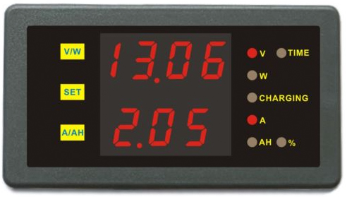

Hej, 90V, 50Amp. kanske.
90V 50A Volt Amp Battery Capacity Power Combo Meter Charge Discharge Indicator | eBay
Det borde ju vara lite mer precision ju lägre maxvärde mätaren har. Bara det räcker till max laddström... Eller max uttag.
M.v.h. JANKRO.
Ps. Sorry, just den länken gick till budgivning.......... såg jag för sent.
Här i stället.
M.v.h. JANKRO.
Här i stället.

Även 90v går till 120v.
30A har en övre gräns på några A-till..
För betald $ en rätt ok mätare med 4digits.

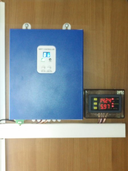

Själv nyttjar jag just 1st till solpnelernas mätning.
Monterad i en lev.låda för ett av mina KDS servo till RC-helisar.
Kostar ju inga pengar, så jag skulle lätt kunna köpa en till.
Skall jag få med invertern oxå, får det bli en shunt på 200A
Visa bilaga 97674
Invertern är på 5000W, men automatsäkrad till 150A för lagom nyttjande.
//MS
Snygg montering Magnus.
Ja sådana lådor har man ju några stycken på hyllan efter
diverse servon och mottagare mm.
Jag funderar på 200A varianten också när man ändock skall köpa en.
Bäst att ta till i överkant.:)

Det går bl.a. att programmera max & min mätvärden, total A-storlek på batteribank så att dygnets %-uella förbrukning går att mäta.
Anledning till att jag köpte 90V/30A modellen är för att den har inbyggd shunt!
Därutöver blir med sep. shunt, vilket var onödigt i mitt fall, till solcellerna.
Tänker som så här: Mäter jag vad som puttats in av solcellerna, är det snarlikt det som förbrukats inom bestämda perioder... ;)
(när vi står still utan 230v)
Står vi vid en el-stolpe är förbrukning inte så väsentlig, om så funkar en simpel plugin 230 mätare...
Ja ibland är det bra att spara på sina servolådor! :)
Mvh. MS
