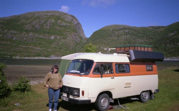

Nåja, allt har sin tid. Det framgår inte hur gammal du är eller hur länge du har sysslat med denna hobby, men inte hade jag råd med en så påkostad husbil som du har när jag var ung.
Min första husbil (1979) var ett hembygge på en några år gammal skåpbil och i den åkte vi med två barn året runt i flera år:
