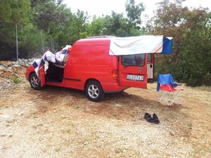

När jag byggde om en Caddy till campingbil så hade jag ett sånt litet tält, satt fast några tältpinnar i glasfiber i bakdörrarna sydde några fickor i tältet som man kunde trä in ändarna i . Fastsättningen i taket löste jag med ett par riktigt starka magneter från clas ohlson som jag satt löst mot duken. Hade plats för stolen där och satt med datorn i knät och en öl, fungerade även i regn. Största problemet var när jag skulle lämna bilen och låsa då fick jag ta bort det, men det tog max 1 minut.58681-1a8ab699426b8856afa2b6350f82e378.jpg

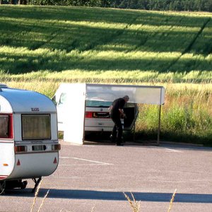

Här är en som tagit detta till en högre nivå. Vid Börsarps Backar 2016. Mannen jobbade på i någon timma med att montera "tältet", reglarna hade han på taktäcket och montaget gjordes med bult och skruvdragare. Slutligen fästes plasten på stommen.
