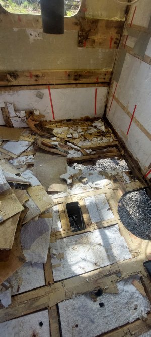

Det har varit många kvällar av rivning, kliande i huvet, dystra känslor av hopplöshet men också nu äntligen framgång och jävlar-anamma!
Efter att jag konstaterat att fukten spridit sig allt längre än jag först befarade fattade jag och sambon beslutet att vi slår på den stora trumman och blåser ut rubb och stubb! (Så gott som i alla fall)
Upptäkten som fick oss att fatta detta drastiska beslut var att samtliga bärande nedersta reglar, där golv och väggar möts, var genomrötna. På vissa platser fortfarande drypande blöta trotts att bilen stått under pressning i drygt tre månader.
Vi hade sedan tidigare redan bestämt oss för att bygga ny inredning för att ändra på planlösningen men i förhoppning om att det mesta av skåpets stomme skulle vara i okej skick...
Så var alltså inte fallet.

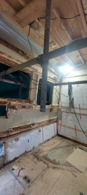

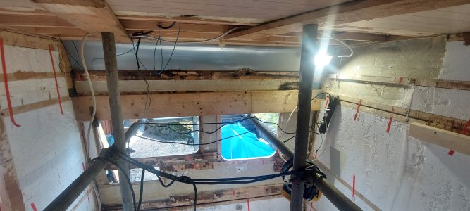

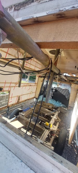

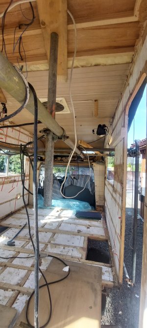

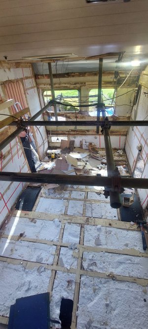

Ett problem/svårighet som jag sett/läst med att byta golv är att man i och med det tar bort allt som bär upp skåpet...
Efter lite konsultering med min kollega och mekaniker bestämde jag mig för att bygga en kraftig ställning utanför bilen men genom fönstren på skåpets tre sidor. Tvärgående samt längsgående som ansluts i mitten likt ett stort "T".
Förstärkning av fönsterkarmar med rejäla reglar samt ett par stämpar upp i taket från ställningen för att sedan kunna lossa samtliga skruvar, bryta loss vägg från golv, skrapa butyl och sedan höja hela ställningen/skåpet med hjälp av ställningens justerbara bottenskruvar.
Efter lite om och men, höjning (Ca 30mm) av ställningen, demontering av bultar i styrhyttens A, B, C och D stolpar, kofot och tålamod fick vi tillslut höjt bilen och golvet låg prydligt kvar på bilens ram.

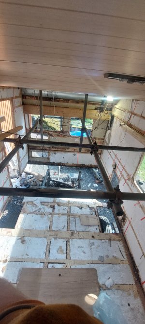

Därefter var det bara till att kapa upp golvet i ca 1m2 stora bitar med cirkelsåg, kapa loss sönderrostade vagnsbultar som förankrade sandwich-konstruktionen mot rambalkarna och lyfta ut det gamla golvet.
Så nu "svävar" skåpet fritt över ramen. Redo för att få sig nya reglar samt nytt golv konstruerat.
