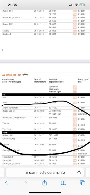

Om du monterar Osram Night Breaker så behöver du inte byta vid besiktningen.
    1,1 MB · Visningar: 15
