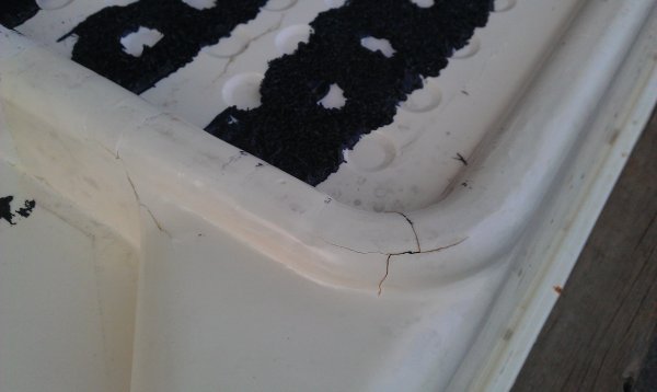

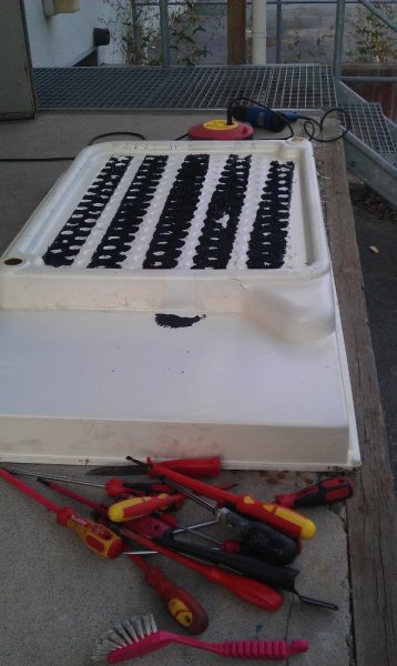

Golv1 är undersidan av golvet, notera den groteskt stora mängd butylmassa som klistrade fast golvet i träramen, som var mycket svår att få bort, lättare en varm dag!

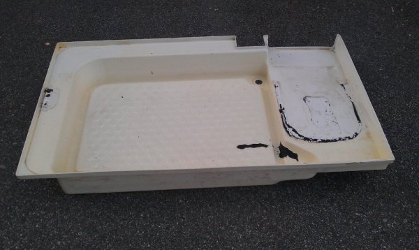

Golv2 är golvet löst, svart till höger är där toaletten satt, de svarta spåren närmare mitten är min provisoriska lagning.
Sprickor är sprickorna i golvet, sett underifrån.

Kan man inte använda den bef. Som form o göra en i glasfiber.

Problemen återkommer med nytt golv. Bygg liknande kar i formplywood och låt sedan en golvläggare lägga in våtrumsmatta.

Detta har avhandlats i tidigare trådar i forumet. Om jag inte minns fel så löste man problemet genom att foliera golvet. Detta är inlägg som jag hittat:
"Det skrivs ofta om det här på forumet. Så ganska ofta händer det nog. På min förra bil sprack baljan. Jag folierade den med samma material som man använder till bilar för att byta färg med eller reklam. En seg plastfilm. Jag bad dem göra 4 lager, sedan blev den som ny."
"Det är vanligt. Det har varit uppe ett antal gånger här på forumet. Olika lösningar är rekommenderat. Själv när golvet gick sönder i min förra bil, folierade jag golvet med plastfolie i tre lager. Andra river ut golvet och lägger nytt undergolv. Plastfolievarianten är en billig lösning som du kan använda på befintliga trasiga golv. Jag lämnade in bilen till en firma som folierar bilar med reklam och efteråt såg golvet ut som nytt."

En skicklig golvläggare borde kunna lägga en plastmatta med fogsvetsar i ditt befintliga golv! Det nya golvet behöver inte se exakt likadant ut.

Tror du klarar det med en tusing. När jag gjorde det var det en firma som gjorde det billigare för att jag kände dom. Men åker du dit med baljan uttagen borde det bli billigare. Lägg först på en tunn foliering och sedan grövre. Det bästa är om dom har i ett stycke och sedan värmer den på plats. (Lite svårare) Är dom skickliga stryker dom filmen så att de inte behöver punktera bubblor.
Ps! är det större hål. Limma dessa först.

Efter att ha funderat lite tror jag att jag faktiskt gör om allt från grunden.
Bygger ett golv av plywood.
Ber en mattläggare montera ett plastgolv.
Limmar upp badrumstapeter.
Kan bara bli betydligt bättre och hållbarare än hur det var från början!

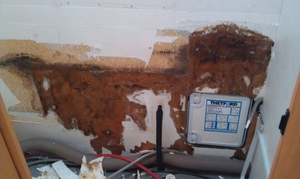

Nya problem.
Spricka i golvet, vad gör det nu?
Såg att tapeten bucklade sig lite, och eftersom jag ändå tänkte tapetsera om, stack jag kniven i den och drog.
Mögel, fukt och stank!
Se bifogad bild.
Ska hugga upp och försöka lista ut om vatten har kommit utifrån eller inifrån.
Tror inte det kommit utifrån, allt verkar tätt, och skarven i väggen sitter mycket högre upp än fukten.
Kan ha kommit ifrån duschen.
I vilket fall som helst är det bra att jag upptäckte detta.
Hade slutat mycket sämre om jag bara tätade golvet på plats eller la dit ett nytt golv utan att kontrollera allt så noggrant som jag gör nu...
