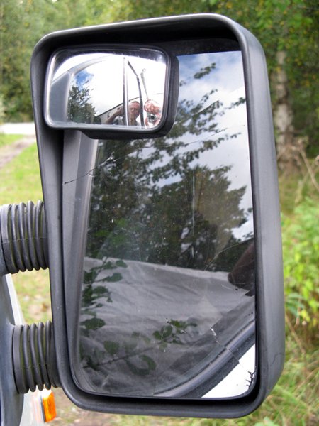

Plötsligt small det till och höger backspegel lade sig efter sidorutan. Vad jag körde på vet jag inte, såg inget speciellt när jag stack ut och kollade på spegeln. Glaset finns kvar men är liksom uppdelat i sektioner så funktionen kan vara lite missvisande.
Min fråga blir då: Är det nödvändigt att byta ut hela konkarongen eller räcker det att byta glaset. Backspegeln är elstyrd och eluppvärmd. Bilen är en Peugeot Boxer -99.
Visa bilaga 30319
Jappe ,byt glas,Biltemas är ju bara aluminiumfolie.
Du vinklar ut glaser på uppsidan och tager något platt och brett att byta med under glaset så brukar det fara upp,sitter i spår.
Bilfirman har reservglas.
Mvh Bernt

Det verkar stämma även om spegeln är till en tidigare modell. Peugeot J5. Jag ska kolla närmare hos den firman som tycks ha det mesta till min bil. Tack för hjälpen, Knut!
