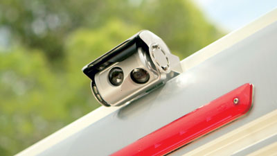

Backkameran är ett mycket bra komplement för att öka säkerheten. Bäst är dubbla objektiv, det ena för att gå in automatiskt vid backning, den andra som en extra backspegel.
Använder själv Waecos kamera, väl värd kostnaden.
Visa bilaga 111332
Har som Gunnar Waecos kamera med dubbla linser och Waecos display. Efter att vara inne på andra bilen med denna lösning kan jag inte tänka mej nåt annat. Bra bild, hyfsat bra infrarött ljus på kvällen, men nu har jag kompletterat med två 9watts LED backljus då ser man lika bra som på dagen även mitt i natten så här års...
