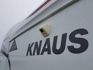

Jag har en backkamera av okänt fabrikat (se bild) som är kopplad till en skärm i en Pioneer AVH-X2600BT.
En bild som visar vad som finns bakom visas när jag lägger i backen men tycker det är svårt att bedöma avstånd.
Jag har sett att nyare kameror visar någon typ av avståndsområden så jag tänkte att det finns nog inte i min utrustning från 2014, (Jag har inte ägt bilen som ny utan bara de senaste 2 åren).
Men till min stora förvåning här om dagen när jag backade, visades ett rutmönster på displayen med grön, gul och röd ram.
Mysteriet är att detta endast kom upp en gång och nu är det som innan, dvs. bara en bild utan avståndsområden.
Jag antar att funktionen inte ligger i kameran utan i Pioneer-anläggningen men hittar inget om detta i bruksanvisningen.
Kollade installationsmanualen men det verkar bara vara en RCA-kabel mellan kamera och displayen samt kablar som tydligen leder ström från backljuset till anläggningen som visar att backväxeln är ilagd.
Någon som har en ide om vad detta beror på?

På vår bil har vi kameran kopplad till en Alpinestereo och rutmönstret går att få upp eller ta bort om man trycker på skärmen då kamerabilden visas.
