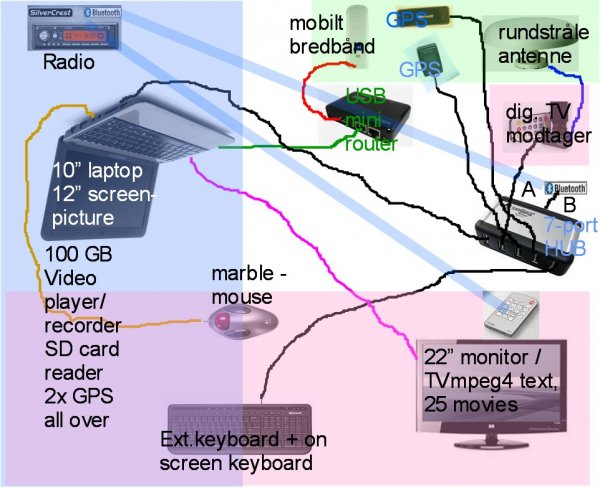

Sv: Back-kamera
Back - kamera behöver jag inte at anvenda - jag använder backspegel i midten och sidererne.
Men jag har orienteret mig om möjligheten via et web-cam och det funker bra i denne opstilling - med hela mollevitten'.
Der tilkobles A eller B og der skiftes til back-kamra med et klic fra et icon forneden på skjermen i laptoppen över förer platsen.
