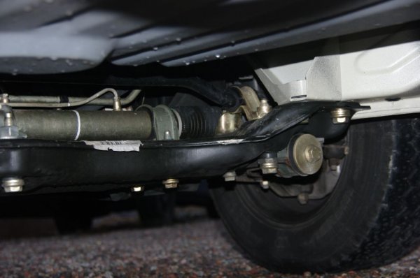

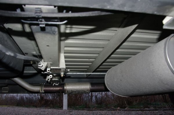

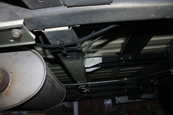

Inne på 6:e säsongen utan rostskydd, Ducato.Inte vinter mer än ett par saltiga svängar innan avställning och till besiktning i mars. Däremot en hel del grusväg. Var tvungen att gå ut och kika efter som trådarna om rostskydd gjorde mig lite orolig.
?? Har du använt bilen , den ser ju ny ut under ...
F.d. 6586
Sv: Bör man rostkyddsbehandla
2 svängar a 500+ mil i Europa samt några 1000 mil helgturer på svenska vägar. slutet på mars till början november. Stått ute på väl dränerad mark 4 vintrar och i garage de 2 senaste.
