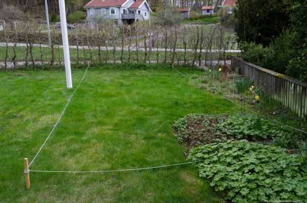

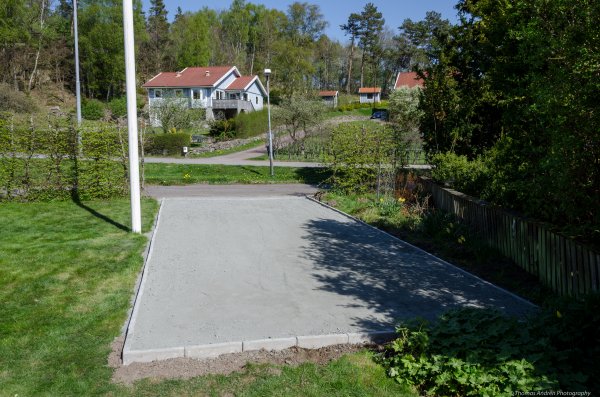

Ref inlägg 6, nu är P-platsen klar. Kan rekommendera att lägga flis (eller annat stenmaterial) för att undvika fukt under bilen.
    5,1 MB · Visningar: 48
    4,5 MB · Visningar: 54
