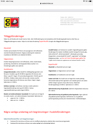

Tror du läst lite för snabtt här är villkoren för SuperHusbilsförsäkringen:
Som du kan se så står det,
Självriskreducering vid glasskada: Självrisk vid glasskada reduceras till 1 500 kr.”
Däremot så är det 35% på den ”vanliga” husbilsförsäkringen, som jag undrar om någon köper.
Tommy

Kollade mitt försäkringsbesked i Caravans superhusbil där var självrisken 1500 kr vid byte av ruta.
Visa bilaga 209609
Tommy
Ser att ”Pl Ny” skrev samtidigt , eftersom vi skrev samma innehåll låter jag min text stå kvar.
Bra ,tack ,jag har varit inne på så många försäkringsbolag så man kan lätt blanda ihop . Det kanske blir en Superhusbilsförsäkring hos Caravan . Om premien inte är för hög .
