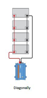

Det går alldeles utmärkt att sätta batterierna en bra bit från varandra. Vad man skall tänka på är att i så fall göra en s.k. diagonalkoppling för att båda batterierna skall få samma laddning och belastas med samma ström. Använd grova kablar. Ju grövre dess bättre.
Visa bilaga 209737

Om man antar att blåa burken i bilden är en laddare, hur bör då lasterna bäst anslutas? På samma diagonal eller på den motsatta (alltså till plus på övre batteriet och minus på det nedre)?
