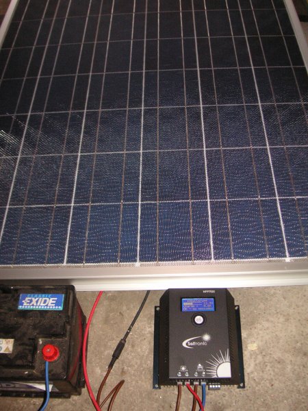

Nix, det gick inte att få nån kräm ur solpanelen. I kväll kl 18 la jag solpanelen på garagegolvet. Tomgång gav det 17volt, men ingen ampere. Jag hade 2st 60 watts lampor i taket och ett par halvskumma fönster. Jag öppnade garagedörrarna mot väster, men det var inte förrän jag höll en 500watts lampa på ca 1m höjd som det blev 0,1ampere.
Inget lyckat försök:-(

Hej, Esbjörn!
Vilken spänning hade ditt batteri innan anslutning till regulator?
Vid mitt försök tömde jag batteriet först till 12,0 Volt.
Julian
Sv: Avstängning solpanel och regulator
12,3 volt. Det är ett gammalt startbatteri. Jag laddade det för ett par veckor sen, när jag hade reparerat regulatorn. Men då var det utomhus:)
När jag gjorde provet så hade jag inte något batteri, jag hade kopplat en Dummy som inte ger en nominell spänning. Sedan ger panelen en spänning på Ca 48v.
Det kan stämma! Obelastad kan panelen ge ganska många volt. I experimentet fick jag ut 17v, men panelen skall ge över 40v vid fullt solljus (obelastad). Se detta diagrammet i Solpanel och Regulatorer..
Tänk på att en modern radio drar från 20 till 80 mA även när den är avstängd, beroende på hur de båda + kablarna till radion är kopplade. I min bil var dessa förväxlade i iso(?)-kontakten och drog 80 mA istället för det normala 20mA. Radion är ju normalt kopplad till startbatteriet så där kan vara förklaringen till din krypström.
Jag kopplar alltid bort ena polen på batterierna under vintern, och har gjort så i 4 år och har aldrig haft några problem med urladdning.
