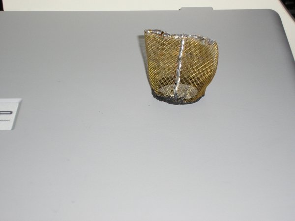

Är det inte så att det här problemet har en förmåga att uppstå särskilt under färskpotatisperioden. Då man gnuggar eller borstar skal så slinker de ner och täpper igen i vattenlåsen. Har tillverkat en sil som effektivt stoppar småpartiklar att rinna ner och jag kan ta upp dem med papper. Består av silduk anpassad till o-ring med lämplig dimension.
