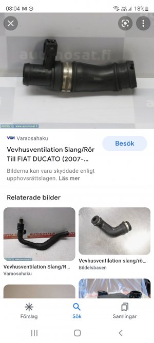

Hej, tyvärr har jag inte husbilen hemma så jag kan fotografera den men den som gick sönder på vår sitter typ rakt fram under motorhuven nere på motorblocket /vevhuset. Det är en ca 10 cm lång och 25 mm grov slang som sitter lodrätt ansluten på motorn... Min hade "ruttnat" och gått rakt av...ersatte den med en slang från Biltema.
Hittade en bild på nätet... det var den högra slangen på stora bilden som var trasig.

Stort tack för info o bild! Nu vet jag vad o var jag ska kolla :)

Precis som min fru brukar tycka är jag inte världens bästa på att hitta saker. Så jag lyckas faktiskt inte identifiera var vevhusventilationsslangen sitter. Om någon kan posta en bild som pekar ut den skulle jag vara synnerligen tacksam!

Har börjat med att byta kupéfilter och får se om det gör skillnad. Lyckas tyvärr inte lokalisera vevhusventilationsslangen än. Den slang jag hittar enligt bilden ovan går till expansionskärlet för kylarvätskan så det kan inte stämma på min motor (2.3 multijet). Men som sagt det får bli nästa steg om inte nytt kupefilter hjälper. Det som satt där var väääldigt skitigt. Dom måste bommat byta det på senaste servicen :-/.
