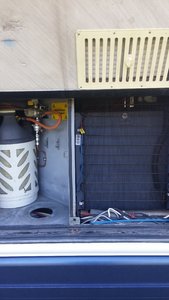

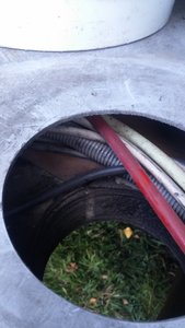

Tog ut gasoltuben och under den såg det ut såhär.
Ser ut som om det suttit något rör eller stos där tidigare.
Som det ser ut nu kan ju både gasol, möss och avgaser ta sig in den här vägen?
Dessutom stog tuben över hålet, borde vara fel det med?
Kylen verkar endast drivas med 24v inte gas.

Att ha ett så stort öppet hål till gasolutrymmet känns ju onödigt samt bör det väl vara nät så inga möss kommer in .
