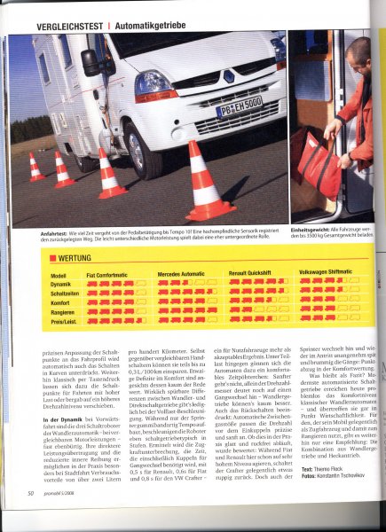

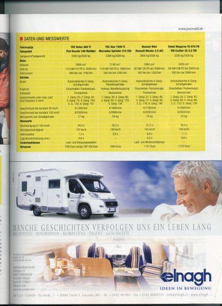

Hej, skall försöka bifoga en del från Promobil.s test på husbils automat lådor. Tidningen är nr. 5. 2008.
