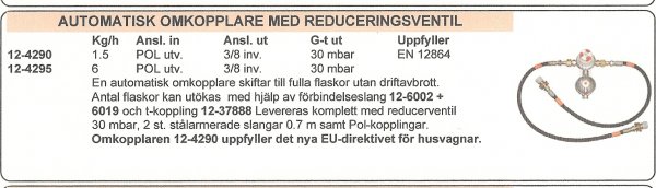

Jag tänker installera automatisk omkopplare mellan gasolflaskorna - 2 st P11.
Fogas har en komplett inklusive regulator och slangar för 1750 kr inkl moms. Nackdelen är att det inte går att koppla någon fjärrindikator till denna modell.
Någon som har erfarenhet av denna?

Vi har kollat på truma oxå. Fogas är ett alternativ eftersom vi har en tyskimportad HB med tyska kopplingar. Dessutom hänger reduceringsventilen i en 6 år gammal gummislang. Känner för att byta ut den sista slangbiten mot ett rör och därmed kanske oxå en svensk reduceringsventil så vi slipper övergångar mellansvensk och tysk standard.
Fogas alternativ verkar vara väldigt prisvärt med tanke på att både reduceringsventil och slangar ingår. Jag tror att vi kan leva med att gå ut och kolla då och då för att se om flaskan bytts. Någon som testat?

den tar större plats men jag upplever att den tömmer flaskan bättre än vad Truma gör.Åtminstone gör den det i min bil,kanske har jag fått en dålig Truma:p

När vi väl skulle byta föreslog installatören Trumas senaste med Crash Sensor. Men det visade sig att den inte fick plats - i vår Weinsberg sitter flaskorna innanför varandra i ett smalt utrymme. Så det fick bli Fogasvarianten enligt ovan.
Vi fick ingen instruktionsbok och undrar nu hur man gör när man bytt ut den tomma "yttre flaskan" och vill ha den tillbaks som primär (för att slippa byta den inre som kräver avsevärt mera arbete - måste demontera båda i så fall)?
