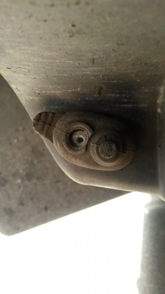

Innaför detta gummi sitter elkopplingar som förra året hade ärgat och gav dålig kontakt som gjorde att finktionen var osäker och summervarningen uteblev.
Du ser den om du kryper ner under fotsteget. Lätt att demontera och reparera.

Håkan har nog rätt, det är troligen ändlägesbrytaren. Det ser ut precis som på Smedens bild och jag plockade isär och det var rent och fint. Men när jag mätte brytaren blev det en massa skumma värden. Satt en krympslang över kabeln ner på brytaren klippte upp den lite och vräkte in WD-40, sen går det ibland och de gånger det inte fungerar petar jag bara på brytaren med motorn igång så åker fotsteget in. Det går inte att köra ut det med motorn igång. Nu får smörjmingen verka nån dag får vi se vad som händer. Annars får jag väl byta brytaren.
Tack för alla förslag och all hjälp. Rapporterar av när det gått några dagar...

Ändlägesbrytaren lokaliserad men "tyvärr" går den väldigt lätt och fint...

Har det börjat krångla är det bara att byta. Att spruta in WD-40 är bara en tillfällig lösning.
På våran sitter det en popnit som håller fast brytaren, på baksidan är det en kabelsko till jord, det blir oxid mellan kontakens mässingdel och nitens aluminium, ta bort niten, gör rent fetta in med polfett och sätt fast med rostfri skruv o mutter.

Efter WD 40 behandlingen fungerade fotsteget som det ska helatiden. Med tanke på råden i denna tråden byttes ändläges kontakten till en ny igår så nu fungerar det förhoppningsvis ett tag framöver. Tack för all hjälp i tråden...
