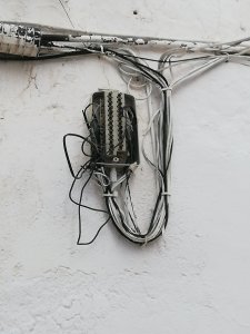

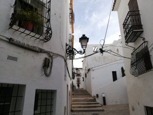

Vi har själva ett hus i Spanien, ett över 400:år gammalt hus i Alteas stadsmur. Där finns inte fiber som alternativ, eftersom hela den gamla stadskärnan är skyddat kulturarv. Vi var därför hänvisade till dyr och mycket osäkert internet via ADSL som spanska Telefonica levererade. Osäkert kanske berodde på det här;
Bilderna visar kopplingarna in till vårt hus.

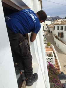

Vi blev trötta på den osäkra uppkopplingen och kontaktade HolaWifi, som för en bråkdel gav oss 10 gånger så snabb och säker uppkoppling till 25% av priset på ADSL. Installationen sköttes av företaget.
Kabeldragning på utsidan av fastigheten och en lite diskret parabol på takterrassen.
Visa bilaga 205476
Visa bilaga 205477
Visa bilaga 205479
Lättservat och lätt utbyggbart, skulle jag vilja säga.
Precis som engelska hus som har vatten- och avloppsrören utvändigt, för att det ska vara lättare att knacka is när det fryser...
