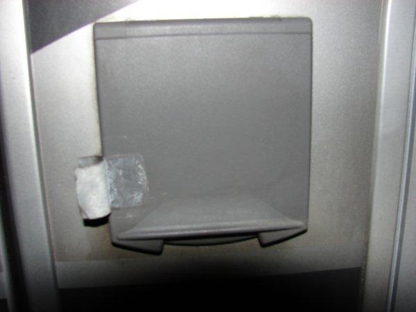

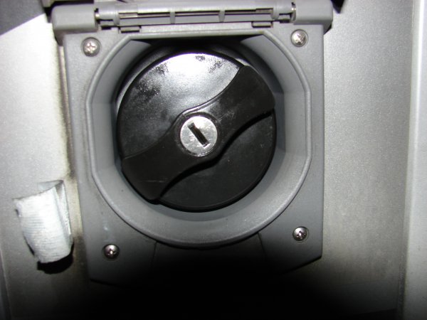

Vill byta en cylinderlås i diesel tanklocken .Hur gör jag ?

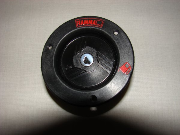

Bilder föreställer den trasiga luckan i min HB.Vill byta skräp till en Fiamama´s.
Cylindrarna i bada låsen är lika stora.
Vid byte blir en nyckel mindre att hantera.

Tror det finnes noe spesialverktyg som de fleste återforseljare har, hvor de løser ut en sperre som holder cylinderen på plass og med rett nøkkel i cylinderen er det enkelt å trekke den ut og dytte den inn på ny plass.
Men når jeg ser på en ny cylinder jeg har liggende så undrer jeg om det ikke er så enkelt at en med nøkkelen i rett posisjon bare er å trekke ut hele cylinderen - eventuellt dytte på litt gjennom hullet midt i indre ende av cylinderhullet med en stålstift. (Mulig det var verktygen återforseljaren gikk etter når han byttet tanklokk sist).

Finns en " nollnyckel" som används på ett speciellt sätt för att lossa cylindern ur sitt fäste. "Nollnycklar finns hos HB representanter med service

Då jag lossade låscylindrar på audi så sätter man i originalnyckeln och låter den sitta i sedan är det en cylindriskpinne på 2mm i diameter som håller även låsvredet på plats.
När pinnen är borta kan man trycka ut låscylindern.
