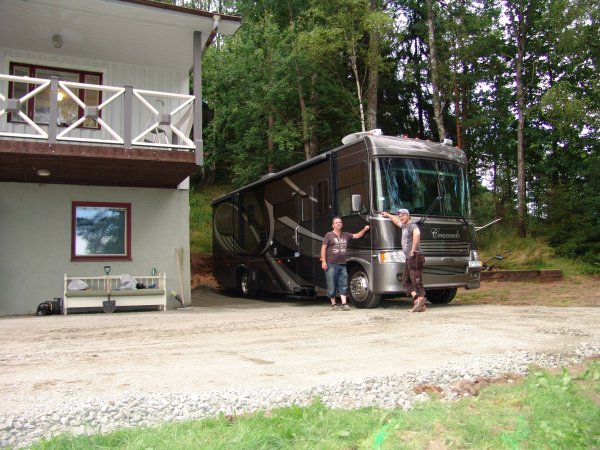

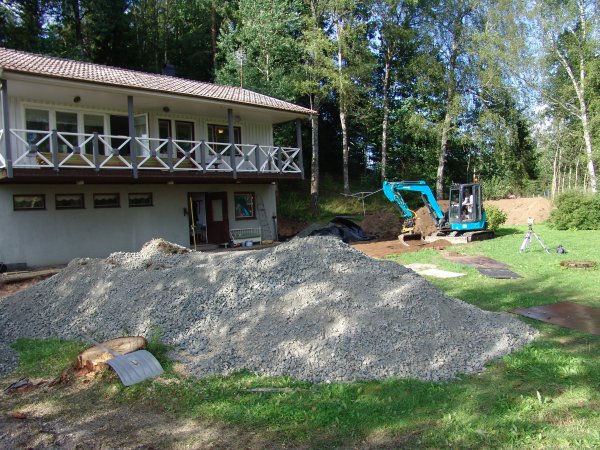

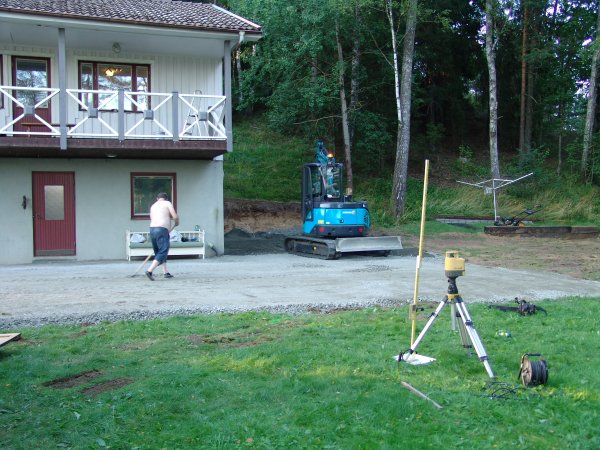

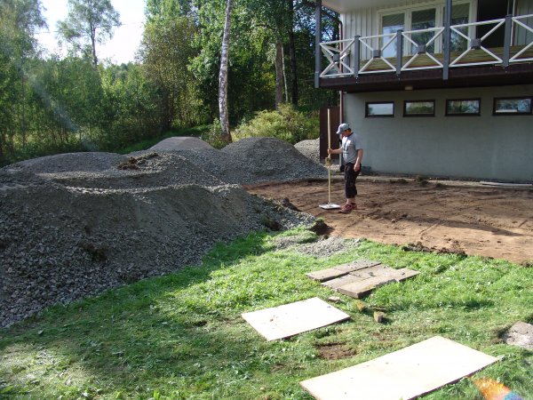

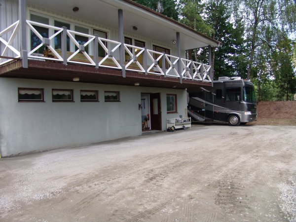

Så här gjorde jag, kan även asfalteras, men först nästa år efter justeringar.
Räknade ut ytan för bärlager, det går ca. 1,7T /kbm 0-40, rev av 30cm av den yta som planlades
Lasermätte fall på dryga 2cm från husliv ut mot trädgård, rullade ut underlagsduk med rejält överlapp
Fyllde med totalt 127T enl. nedan bilder. Vart klart på två d. jobb, 3pers.
Stort, Stort tack till: Svenne & Mikael Höj!
Tack även Lövdalens Åkeri för fantastisk service gällande transport av dessa ton med grus.
