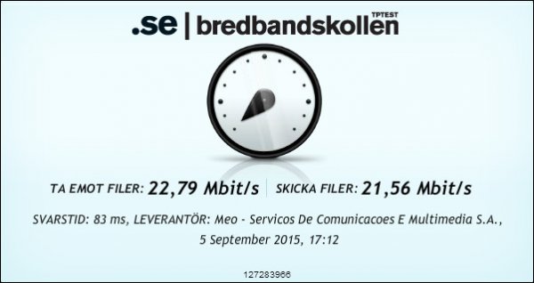

Jag gav upp och gick in på MEO (största operatören) i Portugal och köpte 15 GB för 15 € som räcker i 2 veckor.:)
Behövde inte visa upp något, bara lämna pengar så aktiverade dom simkortet åt mig. Skriver på det nu. Telenor hann debitera mig 29 kr till före jag tog ut det ur routern. Har det nu som telefon i min dualsim mobil. Blev för krångligt och dyrt att använda... Få se vad som händer när avtalet är klart?
Mitt nya MEO 4G sim

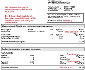

Jag felanmäler denna händelse men behöver ditt mobilnummer, datum och klockslag när det inträffade.
Dessa uppgifter skickar jag vidare till min kontaktperson på Telenor.
I fortsättningen, det finns en del intrimning som behöver göras, så skall felanmälan ske till Telenors kundtjänst.
Under intrimningsfasen, fram till dess vi har ett etablerat avtal för mobilt bredband och telefoni, kan synpunkter lämnas till mig via sms, internt meddelande här eller via mail.
Beskriv då störningen, ange mobilnummer, datum och klockslag.
På så vis håller vi denna tråd öppen för information från Arbetsgruppen för Gränslös Mobil Kommunikation till medlemmarna.

1. Man får inget sms om det finns datamängd kvar men 7 dagar har gått. Håll reda på antalet dagar själv tills vidare.
2. Vid beställning av surfpaketet kan man få beskedet: Detta är inget giltigt alternativ.
Försök igen och kontrollera även att du stavat rätt och utan mellanslag. SURF50 lyckades jag med efter ett misslyckat försök med Surf50
Om det var en tillfällighet är inte känt.
3. Trots upprepade påpekanden så verkar det fortfarande som Telenors kundtjänst inte känner till vårt avtal.
Vi skall få ordning på detta och avtal om Mobilt Bredband är på gång inom några veckor. Därefter följer ett avtal om telefoni med surf.
