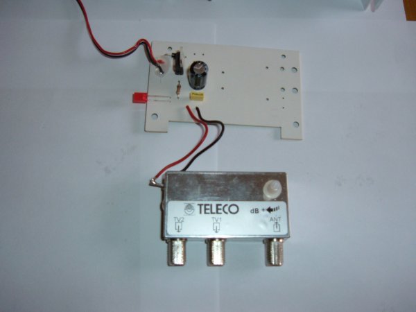

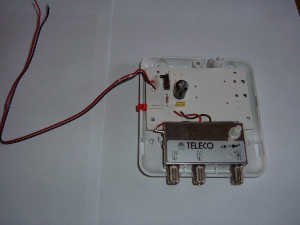

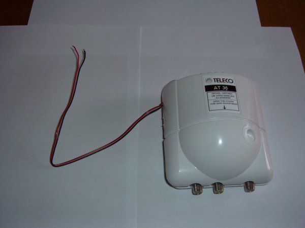

Förstärkaren är bortplockad och jag lägger ut några bilder.
Har testat med ungefär 14 volt in före kretskortet och får 12 volt in i dosan som är förseglad med 2 st lödpunkter.
Vad tror ni kommer jag någon vart genom att avlägsna lödpunkterna och öppna dosan eller behövs speciell kunskap och specialinstrument för att lokalisera felet?
Går det att mäta antennsignalen med vanligt volt och amp. mätare?

Mät över dioden som sitter längst upp (den ligger) skall spärra åt ett håll om du mäter med en ohm-mätare har en likadan förstärkare framför mig och tror att det är dioden som brunnit upp.Lycka till.

Jag har mätt på den lilla svarta runda, ser ut som ett motstånd, och har inte kontakt från något håll så du har säkert rätt.
Det finns dock spänning, 12 volt, efter kretskortet, skulle det vara så om dioden är trasig?

Mät på utgångarna TV1 och TV2, där skall troligen finnas spänning upp till antennen.

Har du 12 V på ledarna som går från kretskortet så är kretskortet ok.
Du skall ha spänning på mittledaren i kontakten "ant" inte på dom andra.
Har du inte någon spänning där så ligger felet i den blanka lådan som förmodligen inte innehåller mer än ett par transistorer och lite annat krafs.
Ta av locket och fotografera så kan vi kolla vidare.
