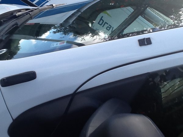

Hej, har en radioantennen på vänster dörrstolpe där sitter ett fäste av plast som ska hålla fast den så den inte vibrerar när man kör .mitt har gått söndert . Vet nån var man får tag på ett nytt. Bilen är en Burstner me Fiat chassi. Har frågat på Fiat men dom har ej . Nån som vet ?

Om hållaren är limmad mot stolpen så ta bort den och ersätt den med "Buntbandsankare" från Clas Ohlson Art.nr. 22-3360-1 och fäst antennen med ett buntband, om hållaren är skruvad så låt den sitta och fila bort resterna så du får en plan yta att fästa ankaret mot.

Får ha det som ett alternativ om jag inte hittar originalfäste.vill helst skruva dit ett likadant som original. Tack för förslaget i.a.f.
