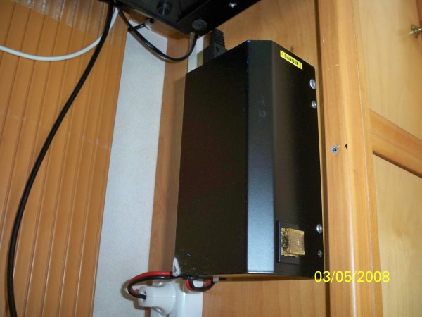

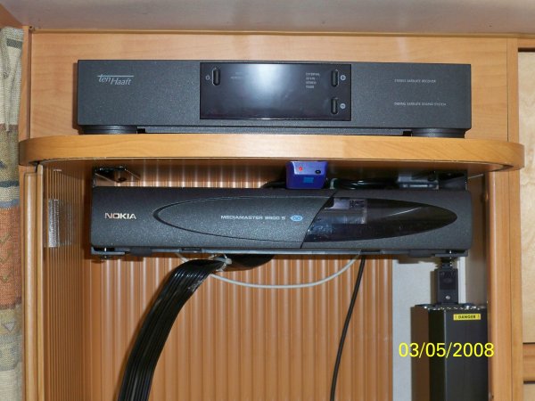

I den HB som vi hämtade hem från Holland finns det en Oyster IV analog parabolanläggning. Jag skulle vilja använda denna till en av mina Viasat-mottagare som är digitala, är detta möjligt eller är det bara att plocka ner & kassera?

Tackar. Ja, den är motorstyrd så det sitter en styrbox intill TV'n i bilen samt en analog NOKIA-box. Man kanske bara skulle byta ut den analoga mottagaren mot en digital & se vad som händer? Det jag funderar på vad det är som är digitalt mer än LNB'n.

För att kunna se Viasat, Viasat är inte lika snälla som Cmore och säljer någon Ca modul.
Då måste du ha en 12 v Viasat box för att se.
Javisst, det var ju så jag menade i inledningen. Dom digitala Viasatboxar är 12Volts så det skulle ju passa fint om det fungerar. Jag har tagit några kort hur det ser ut, TV'n som var en 15"s tjock-TV har fått pension.
Bennie
