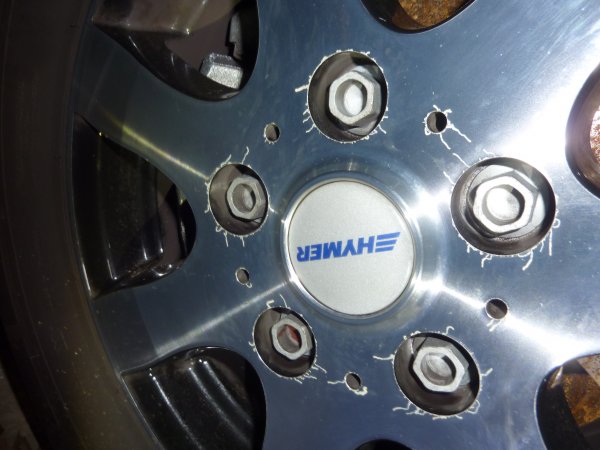

Jag var idag ute o hälsade på min vinteravställda husbil i ladan en dryg mil hemifrån.
När jag gjorde en liten koll runt om husbilen så upptäckte jag att fälgarnas ytskikt, dvs klarlacken på den blankpolerade delen börjat släppa. Likadant i princip på alla fyra fälgarna. Fälgarna är blankpolerade i mitten o och svarta i hålen.
Vad kan detta bero på? Har inte sett det tidigare. Kan man göra något åt det för att förhindra spridning?
Bilen har bara gått runt 1300 mil och är ännu inte två år. Den står i en ouppvärmd lada från mitten oktober till mitten av april och är alltid rentvättad innan jag ställer in den.
Jag har heller aldrig demonterat hjulen.

Tyvärr fäster klarlack dåligt direkt på metall, och tillverkningsproceduren för fälgar som ser ut som dina, gör att det också uppstår vassa kanter runt hålen. Om man inte gradar dessa får man snabbt det här resultatet. Bästa, och enda, permanenta lösningen är att blästra fälgarna, och grada alla hål och kanter före ny lackering. Helst inte med klarlack direkt på metall. :)

Det är nog tyvärr så att klarlack direkt på blank aluminium har ju skapat problem i alla tider, inte minst när det är som i detta fallet med en skarp kant som gärna blir skavd.

För att få bra fäste med aluminium som underlag krävs det en etsande primer, men vet ej om det finns för just klarlack.

Hej , det kan även vara som på många färgade fälgar, särskilt de som nästan ser ut som krom, eller mörk krom. De är "lackade" med pulverlack, alltså ett elektriskt/magnetiskt laddad pulver som man blåser över fälgen så pulvret hänger kvar statiskt, sedan stoppar man fälgen eller vad det nu är in i en ugn på uppåt 200°. Pulvret finns även som klarlack.
På många fälgar är troligen den smälta pulverlacken lite elastisk för att stå sig ett tag, för många av de fälgarna klarar sig rätt länge.
Men inte ens pulver tål att täcka så skarpa kanter som det är på de där fälgarna så man kan ju undra hur de kan hålla på utan att göra något åt problemet.

Har idag varit o pratat med en fälgrenoveringsfirma.
Specialist på fälgar i Malmö - SRM Fälgrenovering
De sa att mina befintliga fälgar är tunt lackade med klar acryllack och att de är hårda på ytan men brukar ha en livslängd på 1 - 2 år innan de spricker.
De kunde renovera mina och tar bort befintlig lack och sedan lackar de flera skikt med en segare lack som jag glömt namnet på. Då håller de 4-5 år sa han.
För demontering/montering samt balansering o renovering ville han ha 1.500:- / hjul.
Ska nu kontakta säljaren o höra vad de säger, att ev. få nya likadan känns inte riktigt bra i nuläget.
