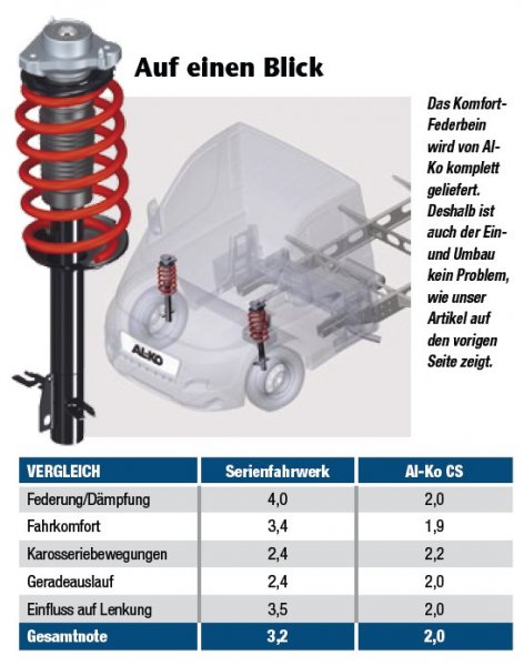

Reisemobil Int lät montera fjädringen på en Carthago, resultatet redovisades i tidskriften i augusti 2013, se f ö tråden: http://www.husbilsklubben.se/forums/t73123/
Det är som sagt faktauppgifter jag är ute efter. Vore mycket intressant att läsa Reisemobils artikel. Har sökt efter den men hittar den inte??? Är det den här tidningen:

Hittade efter en hel del letande testet av AL-ko's fjäderben. Konklusionen var att bilen blev mycket mindre stötig samt mindre skakningar i säte och ratt. Artikeln var mycket positiv till fjäderbenet och inget negativt framkom.
