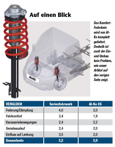

Bossings i Linköping hade ju ett mässerbjudande på Elmia där man kunde få ALKO fjäderben monterade för drygt 12000 kronor. Jag hade en ingående diskussion med tekniker på ALKO innan jag bestämde mig för att slå till på erbjudandet. Jag har inte något större problem med nerhäng i fronten. Jag är mer intresserad av komfort och styrrespons. Fjäderbenet är ju en homogen enhet framtagen av ALKO för att höja säkerhet och komfort på husbilar.
Man kan ju för halva priset få andra fjädrar, man har dock kvar de gamla fjäderbenen/stötdämparna.
Jag får återkomma med en utvärdering när det är klart.

Enda faktauppgiften på Alko's hemsida är att framvagnen höjs 25-40mm. Resten är säljsnack!
Kan du utveckla påståendet, jag blev kanske lurad av säljaren ?
Kenneth
Ingen aning vad säljaren sagt till dig men tror säkert att benet gör komforten bättre. Däremot fick jag inte svar på mina frågor genom att titta på Alko's hemsida. Där förklarades på intet sätt hur det gör komforten bättre förutom att fjädringsvägen ökar med 25-40mm. Frågorna som jag ställde i tidigare inlägg var även hur stötdämparen och ändanslag var ändrade. Detta tycker jag var viktiga frågor eftersom det är där skillnaden mellan att bara byta fjäder och hela benet troligen ligger.

Reisemobil Int lät montera fjädringen på en Carthago, resultatet redovisades i tidskriften i augusti 2013, se f ö tråden: http://www.husbilsklubben.se/forums/t73123/

Hittade efter en hel del letande testet av AL-ko's fjäderben. Konklusionen var att bilen blev mycket mindre stötig samt mindre skakningar i säte och ratt. Artikeln var mycket positiv till fjäderbenet och inget negativt framkom.
