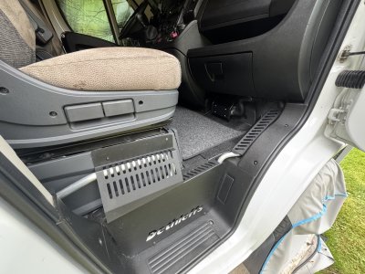

Holen
93
Leksand
38456
Vi har alde värmematta och tycker att den gör nytta, skönt med varma golv ända fram. om den gör nytta för kallras kan ja inte säga men vi använder vintertäcke på utsidan och vår aldevärme är dragen runt vid dörrar och under instrumentpanelen så jag tror att det är det som håller kallraset stången bättre än aldemattan.

Under instrumentpanelen !!! Häftigt, kan du förklara hur det är gjort ... ( fått lite idéer i huvudet nu :) ) Vilken bil har ni ?
Det är en Dethleffs. Jag tror att alla Dethleffs med Alde har värmen framdraget runt hela bilen, värmemattan tror jag är tillbehör.
