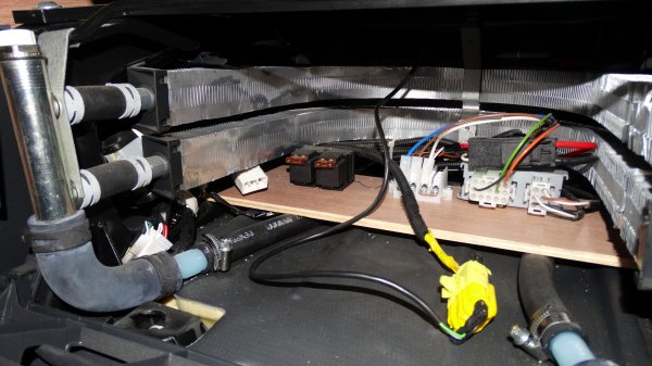

Funderar på att skaffa en Alde värmebooster för montage under passagerarsätet.
Hittar ingen info om installation på Aldes hemsida.
Var hämtar man signalen för start och stopp ifrån?
Boostern har 2 hastigheter, ändras denna på Alde panelen eller bara på boostern?

Finns en anslutning (vita plinten till vänster) under sätet som inte är inkopplad, kanske kan vara till en booster.
Borde väl i så fall vara spänningssatt när cirkulationspumpen är i drift.
Under sätet är en konvektor på ca 2*350w (Alde har en booster på 830w), kanske måste demonteras för att få plats med boostern. Någon som har både booster och konvektor inkopplat under sätet?
