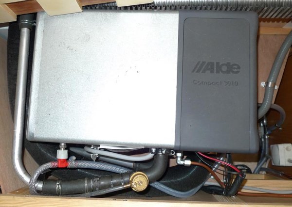

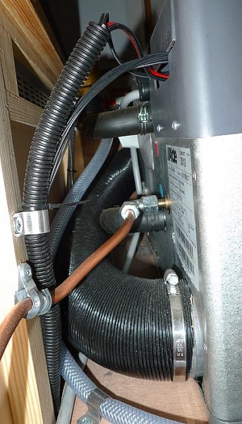

Imorse försökte jag mig på en djupdykning men blev inte så mycket klokare. Åkte på bäddningen efteråt istället :D
Någotsånär fritt utrymme men attan så trångt.
Vi kom just på att vi sedan senaste ommöbleringen i somras har solstolarna mot just den sidan, måste alltså kolla så dom inte står mot ventilgallret.
Vet inte om pannan blir varm eftersom jag dyker alltid ner under sängen på andra sidan för att dra ur säkringen. Men händer det igen ska jag göra dubbelt jobb!

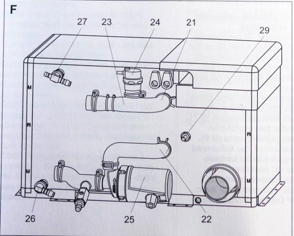

Per-Åke, det lät intressant med att sänka termostaten. Är det till vv-beredarens mycket heta vatten eller det cirkulerande?
Och var gör man det?
I den tjocka manualen får man inte mycket hjälp. Det finns en skiss med en massa siffror men ingen förklaring till vad det är.
Är tacksam för några sifferförklaringar, jag har ju redan fått några expertsvar.

:wideeyed:Hej var på pannan sitter systemaxeln , kan man se den på ritningen som finns i den här tråden , om ja vilket nr .
Jag undrar som Rune (som väl inte behöver någon värme just nu?)
Var skruvar jag?
Och vilka slangar är "vad" - luft in, avgas ut osv.
