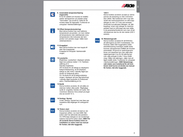

D2BDACA0-C16E-485D-88FF-7378A83823BC.png Finns en inställning som man kan göra i displayen. Kan dock inte säga exakt hur man gör. Du kanske får leta dig fram under inställningarna. Kan vara något med en ”måne” men jag är väldigt osäker på detta.
Hälsar Kjell
Har kollat i bruksanvisningen och för Alde 3010 skall man gå in under verktyg längst ner till höger på displayen och skall då hitta en ”vit sol” där inställningen görs. Se bifogad bild. (Hamnade nog på fel plats)
Hälsar Kjell

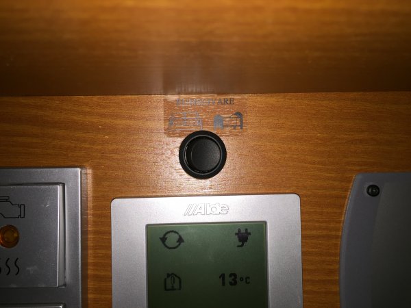

Jag har köpt en tillsats med givare och växlande strömbrytare. Givaren satte jag bak i sovrummet. Under körning och på natten har jag den inställd på den bakre givaren. Lagom temp på natten men det blir svalt i framdelen vilket sparar gas vid fricamping. Bättre cirkulation via pannan och värmeväxlaren för tidigare kände pannan av temperaturen fram från bilens vanliga utblås vilket gjorde att cirkulationspumpen stannade och det var kallt bak och att inte systemet tog till vara på på motorns värme via värmeväxlaren. Jag har gamla panelen 2012.
    2,5 MB · Visningar: 33
