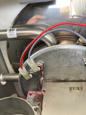

Idag när jag kom ut till husbilen så var det blött på golvet och när jag kände på det så var det glykol.
Blev till att riva delar av inredningen och följa var det kom ifrån och det var tyvärr Alde 3010 pannan.
Verkar som något i pannan spruckit invändigt för alla anslutningar och slangar är torra men glykol kommer fram under pannan. Inte frost för husbilen har varit uppvärmd hela vintern och pannan användes för ett par veckor sedan utan problem.

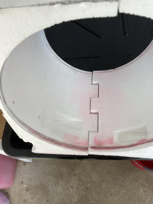

Nu har jag rivit ut och isär pannan. Ett värmeelement läckte samt packningen runt pannkroppen var den större läckan.
Så det är inget som spruckit vad jag kan se men detta är andra gången det händer så nu blir det byte till 3020.
