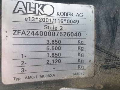

Någonstans under huven har du säkert en sån här skylt. På den står vilken typ av axel. I det här fallet en MC38XA:
Sen blir det till att kolla under bilen och mäta. På en del bilar går rambalkarna hela vägen bak till stötfångarna och på en del slutar dom framför garaget. Om rambalkarna går hela vägen bak är det relativt enkelt att få dit en dragkrok. Då är det mer höjden på fästet och hur man kommer under stötfångaren som behöver kollas.
Om rambalkarna slutar framför garaget blir det knixigare då du troligen behöver ordna med ramförstärkningar för att det skall bli tillräckligt att fästa kroken i. Al-Ko har lite sånt också om man köper deras krok.
Visa bilaga 207156

Nu har jag kollat efter skylt och den fanns på passagerarsidan när man öppnade dörren. Chassit är ett MC35RSA. Jag har tagit kontakt med BOH (5 veckor sedan) och har påmint dom för 3 veckor sedan, men väntar fortfarande svar från dom om de kan hjälpa till med byggnation.
Bilen är en Renault Burstner Mega Van. Ska kolla med AL-KO GBG.
