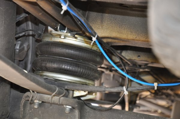

Jag valde att montera Dunlop luftfjädring på våran plåtis.Funkar jättebra,kör med 2 kg.Har tidigare monterat Air-Top på en Renault fungerade också bra.Tycker att anslutningen av luftslangar är bättre på Dunlop,med nipplar som går lätt att skruva dit och även ta bort om det skulle behövas.Jag monterade manometrar och påfyllning bak i lastutrymmet,där finns eluttag för kompressorn.Köpte luftfjädringen från Tolson Maskin.Upplevde att det var en bra firma att handla ifrån.
