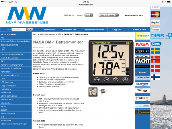

Jag tittade på bägge, men köpte Nasa framförallt för den rejäla och överskådliga displayen som berättar det mesta med ett ögonkast.
Sv: Ah/voltmärare?

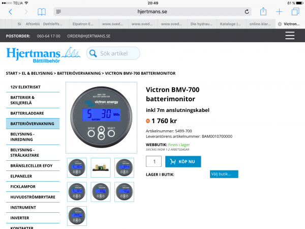

Ja, men nasa har mycket färre funktioner. Känns ungefär som att jämföra en proffsmaskin med en konsumentdito. Men jag är kanske lite mer intresserad av funktioner än de flesta. Tycker att victron var mycket mer proffsig med färdiga Rj snäppkontakter i stället för de som nasa kom med. På victron kan man styra reläer uppdatera programvara ställa in för olika batterityper, nollställa laddningsstatus, kompensera för temperaturer mm mm..
Men vill man inte kunna göra mycket så köp en nasa...
Sv: Ah/voltmärare?
Frågan är ju om bättre kontakter uppväger att man samtidigt får en som jag uppfattar det, ganska ålderdomlig och mindre informativ display där man nästan alltid måste knappa för att få all information. Det känns inte särskilt tidsenligt.

Det är väsentlig skillnad mellan Masas BM och Victron. Victron är helt överlägsen. Nasa BM bygger sin uppskattning, obs beräkning ej mätning, av ett bly-syra batteris laddningstillstånd baserat på kända och sedan länge verifierade mätningar avseende sambandet mellan spänning och laddningsnivå vid olika belastningar. Kan i och för sig vara bra men är inte helt korrekt. Kan bl a inte utan kalibrering ta hänsyn till batteriets åldrande. Victron samplar in- och utgående strömmar över tiden och integrerar. Det är en helt annan teknik och blir helt korrekt. Den är också oberoende av batterityp. Om man installerar t ex Lithiumbatterier eller något annat ej bly-syra baserat fungerar överhuvudtaget inte Nasa BM som laddningsberäknare.

Med denna blåtand kopplad till Viktron displayen har man alla värden och historik i sin platta eller mobil.
VE.Direct Victron Bluetooth Smart Dongle – Hjertmans.se
Finns ju till Nasa också, men jag tycker det är bättre med en riktig display.
Till Viktron blir det ju nästan nödvändigt för att kringgå den dåliga displayen, men jag ser ingen fördel med det. Jag har inga behov av att kolla mina batterier på distans. :)
