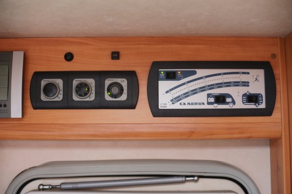

I vår Adria Coral 670 SL -11 sitter manöverrattarna till Trumavärmaren i garderobsväggen, d.v.s. i fotändan av den vänstra långbädden.
Manöverratten för temperaturregleringen sitter längst ner d.v.s. endast en aning över madrasshöjd. Med min längd kommer jag oavsiktligt åt reglagen med fötterna i sömnen vilket betyder att jag reglerat temperaturen hur tokigt som helst ibland. Senast den gångna natten. Detta kan även hända då sängen bäddas.
Tacksam om någon, som antingen löst detta eller har ett bra förslag på lösning, även tipsar mig om hur problemet kan åtgärdas.
Hälsningar
Kjell

Det är precis samma problem på 660SL -08. Jag löste det genom att flytta reglagen till panelen över dörren.
Hålen i garderobsväggen täckte jag med en smal och hög tavla med några trevliga bilder. Sitter hålen alltför långt ner mot sängen kan detta se konstigt ut. Då kan de kanske döljas med en tunn skiva som kläs med vadd och ett snyggt tyg.
Förlängningskablar finns att köpa till ena reglaget. Det andra kan enkelt klippas och lödas in en förlängning.

Vilken väg drog Du, Michael kablarna till montaget ovanför dörren?
I vår bil sitter både panna och reglage intill garderoben på den motsatta sidan, vilket sannolikt innebär att det blir svårt med dold kabeldragning.

Michael: Gasdämparen på dörren är den original eller har du monterat?
Gärna lite detaljbilder eftersom det ser ut som en Hartal dörr, hur stor är öppningsvinkel?

Under golvet i garderoben finns 6 kablar för solcell, AC och parabol. De mynnar ut vid EBL,en. Är de inte upptagna så kan du använda dessa.

Mona & Kjell, jag är övertygad om att det går att fixa en dold kabeldragning. Det gäller bara att ha tålamod och kanske demontera en massa olika delar av bilen för att komma åt.
Det borde väl vara möjligt att få ut kablarna i garaget och sedan dra dem via bilens högersida nere vid golvet bakom toaletten. Jag vet inte exakt hur en 670 ser ut men har den inte en vinkel i hörnet i toaletten nära ytterdörren. Där går det antagligen att dra upp kablar och sedan få ut dem ovanför dörren.
Går inte det kanske det är möjligt att dra fram kablaget längs bilens vänstersida fram till dinetten. På vår bil är det möjligt att dra kablar under den upphöjda golvdelen fram till den lilla soffan på högersidan och sedan upp till skåpet ovanför och in i instrumentpanellådan över dörren.

Någon som vet var temp.givaren sitter, följer den med vid en flytt av reglagen till panelen över dörren?

Tempgivaren sitter över dörren, om liten svart "plupp".
