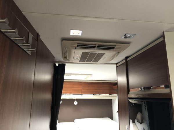

Har funderingar på att eftermontera en Dometic 2200 på taket på min Adria Matrix 2015. Tyvärr går det inte att utnyttja bef. takluckor (60x40) det välvda taket ger heller ingen möjlighet till håltagning, "spottarna" mellan duschen och toadörren sätter också P för håltagning.
Men bakom "spottarna" och bakre takluckan finns både möjlighet och utrymme att ta upp ett hål på 40x40 och där montera anläggningen. Det enda som får stryka på foten är takskenan för ett draperi framför sovplatsen.

Vi har visserligen inte en Matrix men på vår Sonic Supreme monterade vi vår eftermonterade AC mellan spottarna, blev hur bra som helst.
Visserligen "tappade" vi en spott,men det är ju belysning i AC-n så det gjorde inget för oss. Dessutom kunde verkstaden använda elmatningsröret som går mellan ytter o innertak för osynlig dragning av elkabeln. Vi är mycket nöjda med den eftermonteringen. Lycka till.

Vi har en Matrix -15 (suprim) AC monterad framför bakre taklucka mellan garderoben och toan. Hål fick sågas i taket och garderobsdörren fick kapas lite överkant
En baggis.

Jag hade också tänkt mig liknande placering efter rådslagning med verkmästare nr 1, parabolen uppe på taket skulle få stryka på foten (avmonteras)
och skenan i innertaket / bakre drapereriet mot sängarna likaså.
Men när verkmästare nr 2 skulle utföra jobbet på inbokad tid, så drabbades han av plötslig problemvärk? Gick inte att lösa uppgiften... han tackade nej till uppdraget.
Har du möjlighet att vid tillfälle lägga upp en bild på montaget / innertaket?
Jag tror, att våra modeller är i princip identiska och kan man spara spottarna
i taket utanför duschen (i ditt fall garderoben) är det ju toppen.
Har du monterat din AC själv eller lämnat över ansvaret till någon annan?
Känns lite kymigt att starta sågklingan och ta sig an jobbet själv....

Ja jag har monterat själv inte svårt . Mät noga engång till och sen kontrollmäta
Borra ett hål och kontrollmäta igen och fram med sicksågen .230 v finns nog också i din garderob

Hur är materialet i taket, finns det risk att innertaket fläks upp eller är det hel-limmat på båda sidor mot mellanskiktet?
Har funderingar på att borra hål i hörnen och köra med sågklinga för att få så en rak kant som möjligt. Frågan är bara om taket är tjockare än 42mm (sågklingans max djup)?
Kanske går det med sticksåg, om materialet är lätt att såga i och att man håller tungan rätt i mun.
Elen går att stjäla från ett närliggande uttag. - Ja, det tål nog att tänka på, om man ska våga sig på projektet. Inga problem med bärigheten i taket?
Hålet blir ju rätt nära bakre takluckan, men taket kanske är så styvt, att det inte märks något alls när man sågar?

Jag kommer faktiskt inte ihåg hur taket ser ut inuti
Tejpa med kraftig maskeringstejp , vet inte vad den heter men brukar vara gul eller blå och den lämnar inga rester
Tejpa på lnnsidan och utsidan så kan man rita och greja utan och förstöra något
Sågsnittet blir bra och man kan hålla en trä bit som stöd utan och riskera repor
Jag använde sticksåg och sågade utifrån
Du får en mall men AC att såga efter jag fick iaf
