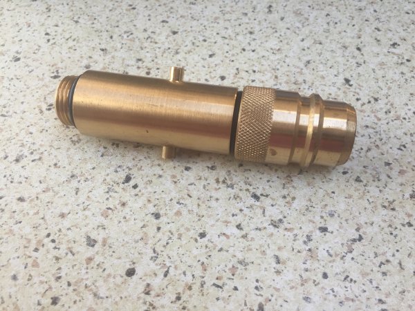

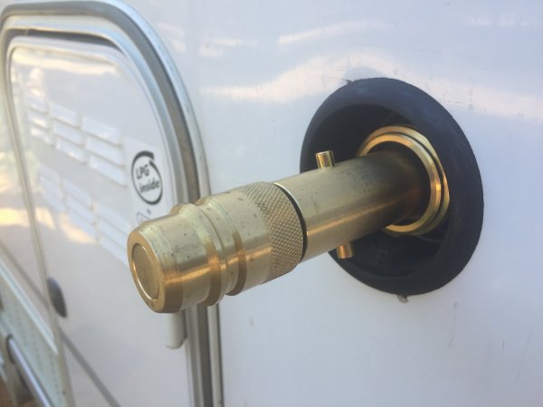

Hej! Jag har en fast gasoltank installerad i bilen och har adaptrar för hela europa med mig.
Har tankat i Spanien för tre år sedan med adaptern som är försedd med en backventil. I år när jag försökte tanka i Benidorm med samma adapter så passade den inte. Fick låna en adapter på macken som såg likadan ut men saknade backventilen. Är det någon som vet om man bytt adaptermodell?

Det idielle ville være å ha Euro Nozzle montert og en click on for de andre fyllemulighetene. Med dette ville det kun være et meget lite volum som slippes ut ved frakobling og den lukkede nozzle holder resten av gassen inne samt hindrer skitt inn I gassen neste gang. Søkte litt på nettet og ser at en slik løsning finnes med ACME (tysk, irlandsk, amerikansk) fylling I andre enden og mulighet for en disk eller bajonett påkobling.
Det kommer sikkert flere slike produkter.

En gemensam standard i EU kommer aldrig under min livstid, och många har yttre fyllning då adaptern måste monteras bort för att få på locket, har ännu inte köpt Euroadaptern men det verkar ju bäst att få tag i en utan backventil.

Dear Bengt,
That is correct.
The one with the valve inside we do not sell for a long time anymore. We are sorry that your order went wrong in that way, our appologies for that.
As I looked to your order and also the website I realise the closed Euronozzle is still presented on the website. This should not be.
The closed one will after disconnecting contain liquid LPG gas when dismounted it will release the liquid gas and so burn your fingers or hand.
We can do 2 things:
1. We give you an refund of the price difference
2. You can send the nozzle back and we will refund you your money.
With kind regards Marc Hulsebos
CEO Gaswinkel.com, Broilfire.com, Oklahomasmoker.com
Laboutiquedugaz.com, atourdugaz.fr
