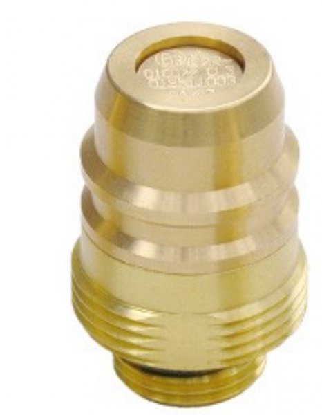

Hej! Jag har en fast gasoltank installerad i bilen och har adaptrar för hela europa med mig.
Har tankat i Spanien för tre år sedan med adaptern som är försedd med en backventil. I år när jag försökte tanka i Benidorm med samma adapter så passade den inte. Fick låna en adapter på macken som såg likadan ut men saknade backventilen. Är det någon som vet om man bytt adaptermodell?

Det är ju euronozzel med backventil jag har och den har jag tankat med på flera ställen i spanien för tre år sedan men nu gick det inte i Benidorm,lite märkligt tycker jag. Är det någon som nyligen tankat med en euronozzel med backventil?

Hej,har haft en adapter med backventil den funkade inte på alla tankställen ( som att det var för dåligt tryck i en del pumpar pga detta öppnade ej adapten ) så ett förslag prova ett annat tankställe.

Jag tankade igår med adapter som har backventil. Lite bökigt att låsa pistolen till adaptern, Den ville inte gå på och låsa ordentligt. En dask med handflatan på pistolen löste det hela.

Wizard, vi hade samma problem i Benidorm för 3 dgr sen! Lärde mig att trycka in plastlåsningen bakom "avtryckaren" så den hamnade i låsläge. Nästa problem var när adaptern skulle bort, den var självstängande (en fjäder på insidan) så när man skruvade av den (inför nästa påfyllning med en annan adapter någonstans i Frankrike/Tyskland), då pös gasolen ut från slangen med sin unika kyleffekt (kylskåps-system) så fingrarna höll på att förfrysa. Tur att man hade så pass kort påfyllningsslang...!
Adaptern såg ut som Sacce beskrev den (se hans bild ovan i inlägg 4)...

Varför backventil på en adapter som man måste skruva bort? Utan backventil blir det ju bara en gaspuff av det som finns i slangen mellan flaskans backventil och påfyllningen när man kopplar bort.

Har man dubbla LPG-flaskor med gemensam fyllning och lång slang i mellan blir det mer än en "puff". Det kan komma ut flytande gas så man kan "bränna" sig ordentligt.

Den gång du behöver byta adapter sitter då ändå där med skägget i brevlådan. Detsamma om du inte tankar i Spanien.
En fördel med den nya spanska euronozzeln, med backventil, är, om den blir europastandard vid påfyllning, att den aldrig behöver tas bort och man slipper alla "läckage" när man kopplar bort påfyllningsmunstycket. En annan fördel är att man minskar risken för att skräp, som samlats i de öppna adaptrarna, blåses in i flaskorna vid påfyllning.
